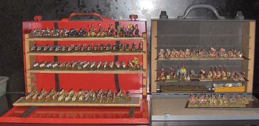

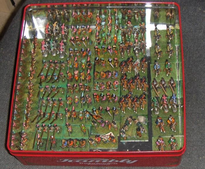

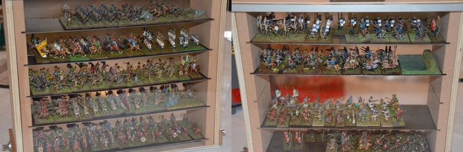

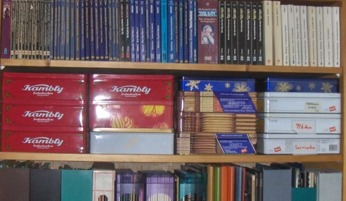

...es kommt vor allem darauf an, für was du die Box brauchst & um was für Figuren geht es, bzw; wie gross sind deine Figuren? Möchtest du die Figuren darin lagern, dann genügen entsprechend grosse Keksdosen, willst du aber eine Transportbox um mit den Figuren an ein Spielertreffen zu gelangen, kommt es darauf an, wie du hinkommst: ÖV oder mit dem Wagen. Wenn du mit dem ÖV unterwegs bist, wirst du möglichst wenige Gepäckstücke dabei haben wollen. Mit dem Wagen ist es bequemer & du kannst auch Sachen mitnehmen, die du vielleicht brauchst.
Die meisten Spieler, die mit Armeen herumreisen; verwenden Werkzeugkisten aus Metall, dazu die Regelbücher im Rucksack. Da Werkzeugkisten aus Metall sind, sind die Figuren darin gut aufgehoben, wenn sie zusätzlich mit Magnetbasen versehen sind, verrutschen sie nicht so leicht & du hast Übersicht. Ich habe mir seinerzeit in England solche Boxen gekauft:
...du darfst sie aber nicht kippen. Zuhause die Keksdosen:
...du kannst aber auch Vitrinen & Transportkoffer kombinieren:
