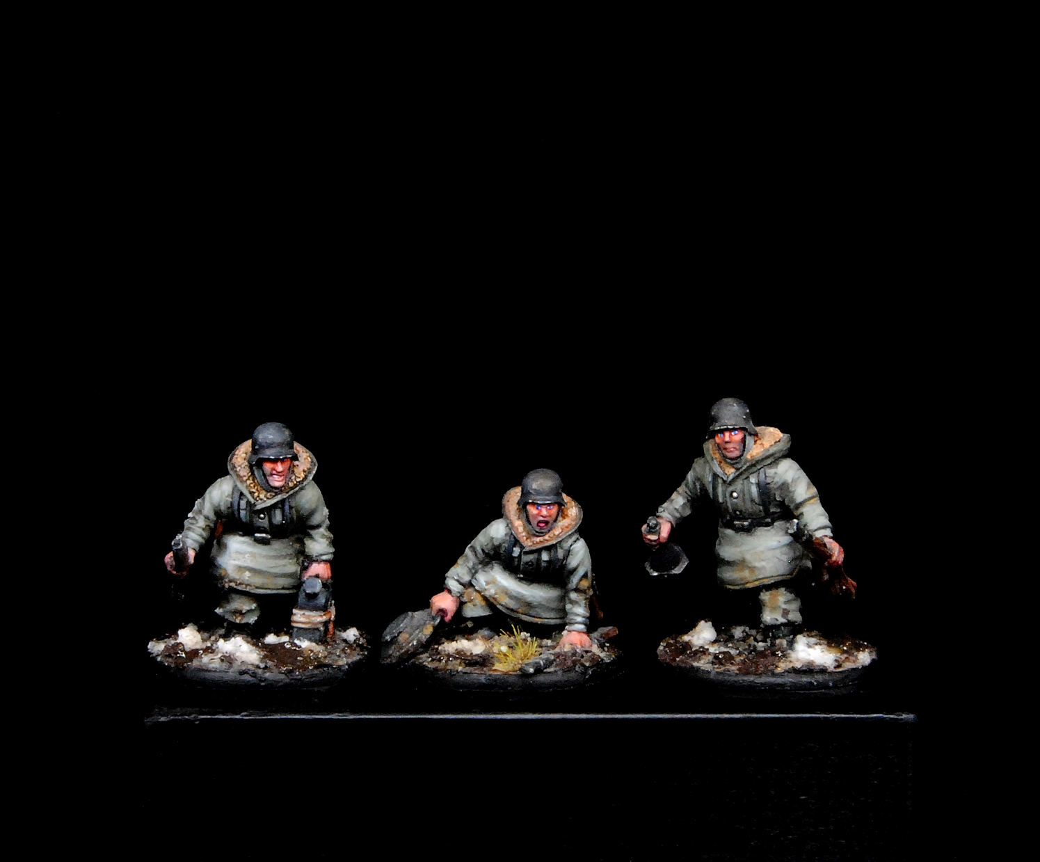

Erster Trupp bald vollständig...
Die Farbe des 'Kharkov'-Parka variierte von feldgrau bis zu grün je nach Hersteller.
