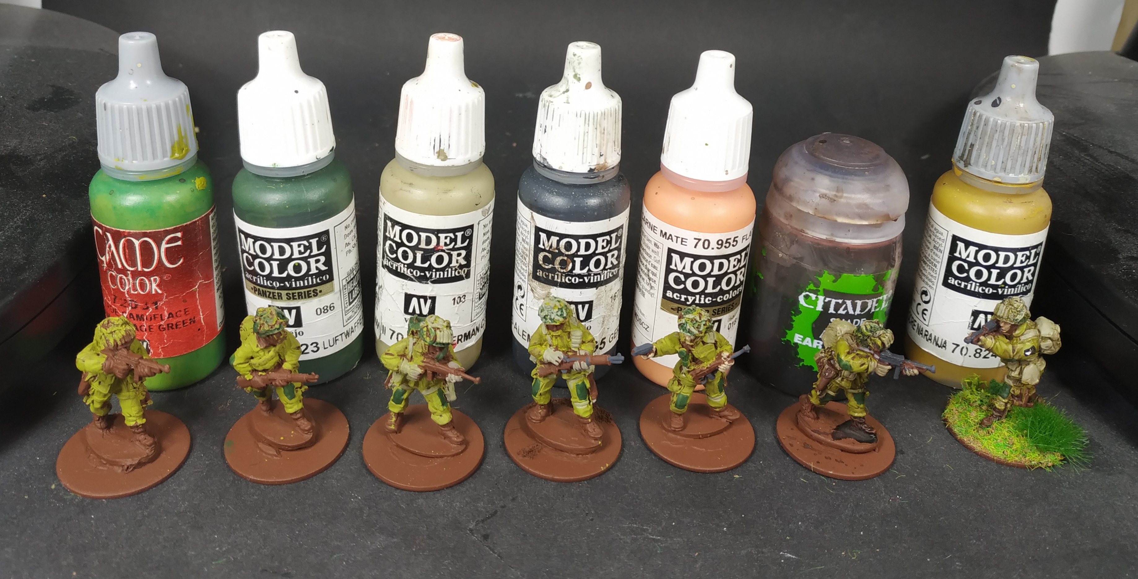

Da ich aktuell noch im Endspurt bin was die Fertigstellung meiner US AIRBORNE angeht, anbei ein kleines Tutorial, auch für mich selbst, damit ich mich etwas besser strukturieren kann.
1. Nach der braunen GW Sprühgrundierung wird Vallejo Giftgrün (Vallejo 72031) auf die Uniform und alle Stoffteile aufgetragen. Ebenso auf den Helm. Hierbei muss man nicht allzu ordentlich sein. Stiefel, inkl Messer, Holster und Waffe möglichst auslassen.
2. Ellenbogen und Knie mit Vallejo Luftwaffe Camo Green (Vallejo 70.823) bemalen. Ebenso Helm tupfen.
3. Jegliche Stoffe, außer die der Uniform, sowie Gürtel, Rucksack und Taschen in Vallejo German Camo Beige (70.821)bemalen. Helm damit hier und da bürsten.
4. Metallteile der Waffen mit Vallejo German Grey (70.995) bemalen.
5. Gesichter und ggf andere Hautstelllen mit Vallejo Hautfarben (70.955)) bemalen.
6. GW Agrax Earthshade leicht verdünnt aufbringen und trocknen lassen. (sofern man keine Lust oder Zeit hat weiterzumachen, kann man auch jetzt die Base begrünen und die Mini wäre einsatzbereit)
7. Details etwas hervorheben, dazu wiederum Vallejo German Beige für Akzente und eine Lasur aus Vallejo German Camo Orange Ochre (70.824) für die Handschuhe sofern die Miniatur welche hat.
8. Base begrünen und Decals anbringen. Anschließend mit Mattlack versiegeln. Bzgl Decals. Am D-DAY hatte die 82. Die Flagge rechts und das Divisionszeichen links, die 101. Nur das Divisionszeichen links. Rechts waren Armbinden zum aufspürne von Giftgas (Gas detection brassard).

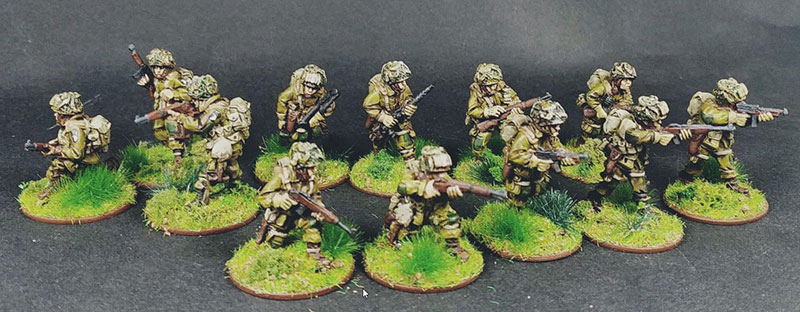

Re: "Der schnelle Weg" - Bemalung für Einsteiger und...
so sehen sie fertig aus (handyfoto) :)
