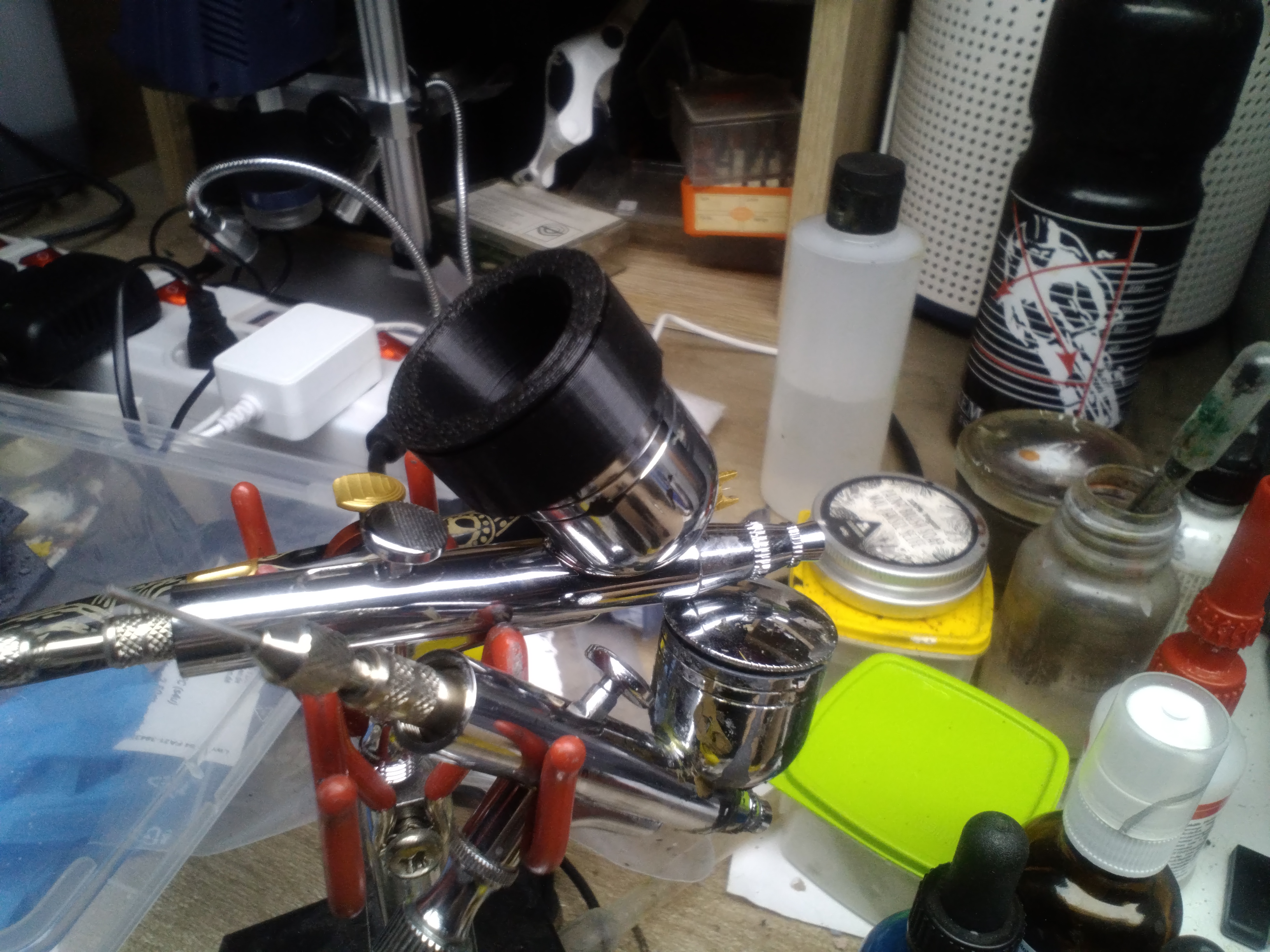

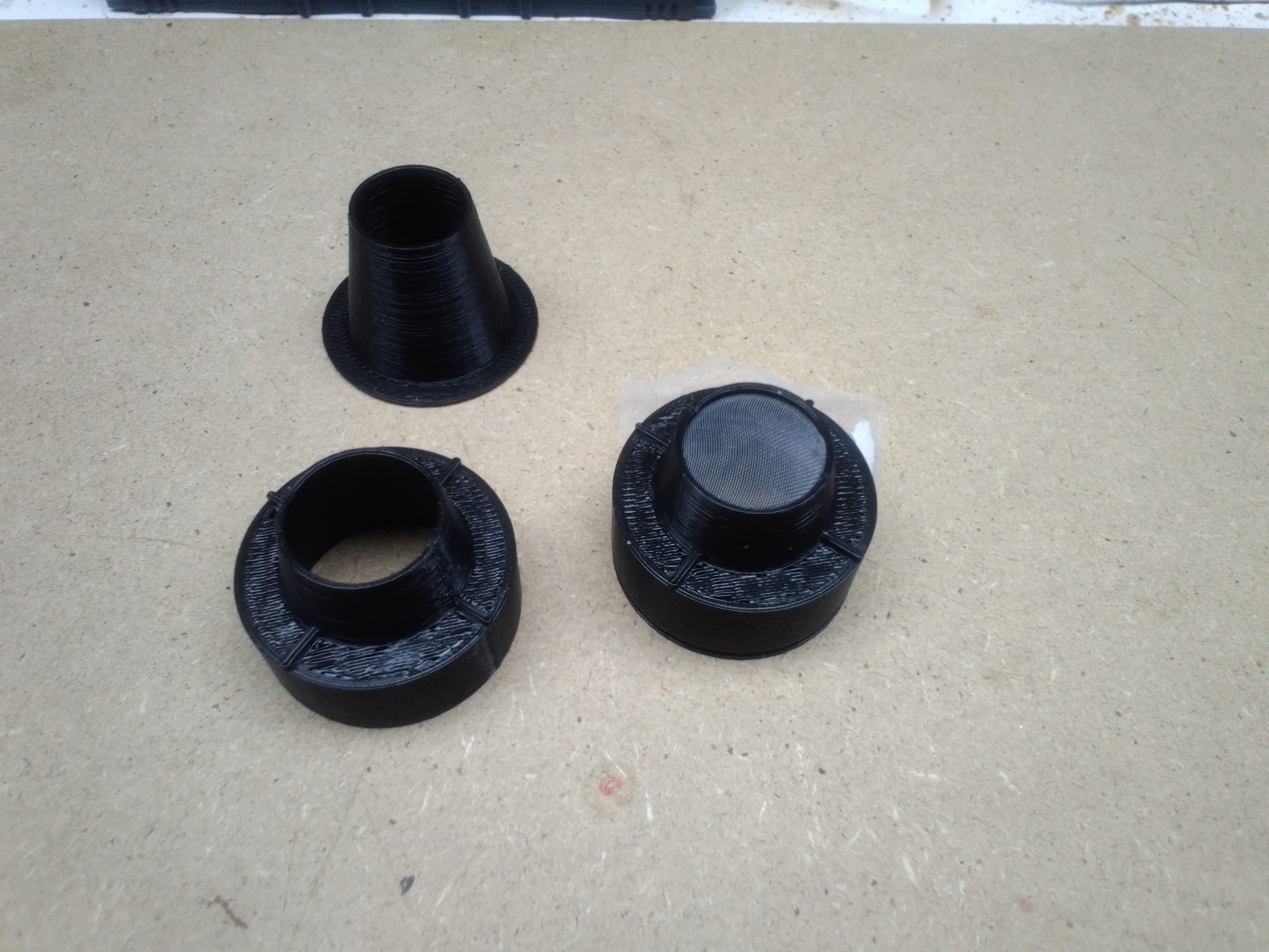

Selbstbau Airbrush Farbfilter.
Den Filterstoff gibt es für 12 Euro pro Quadratmeter
Oder aus den Papierfiltern.
Hier der Download Link
https://cults3d.com/de/modell-3d/werkze ... ler-holder

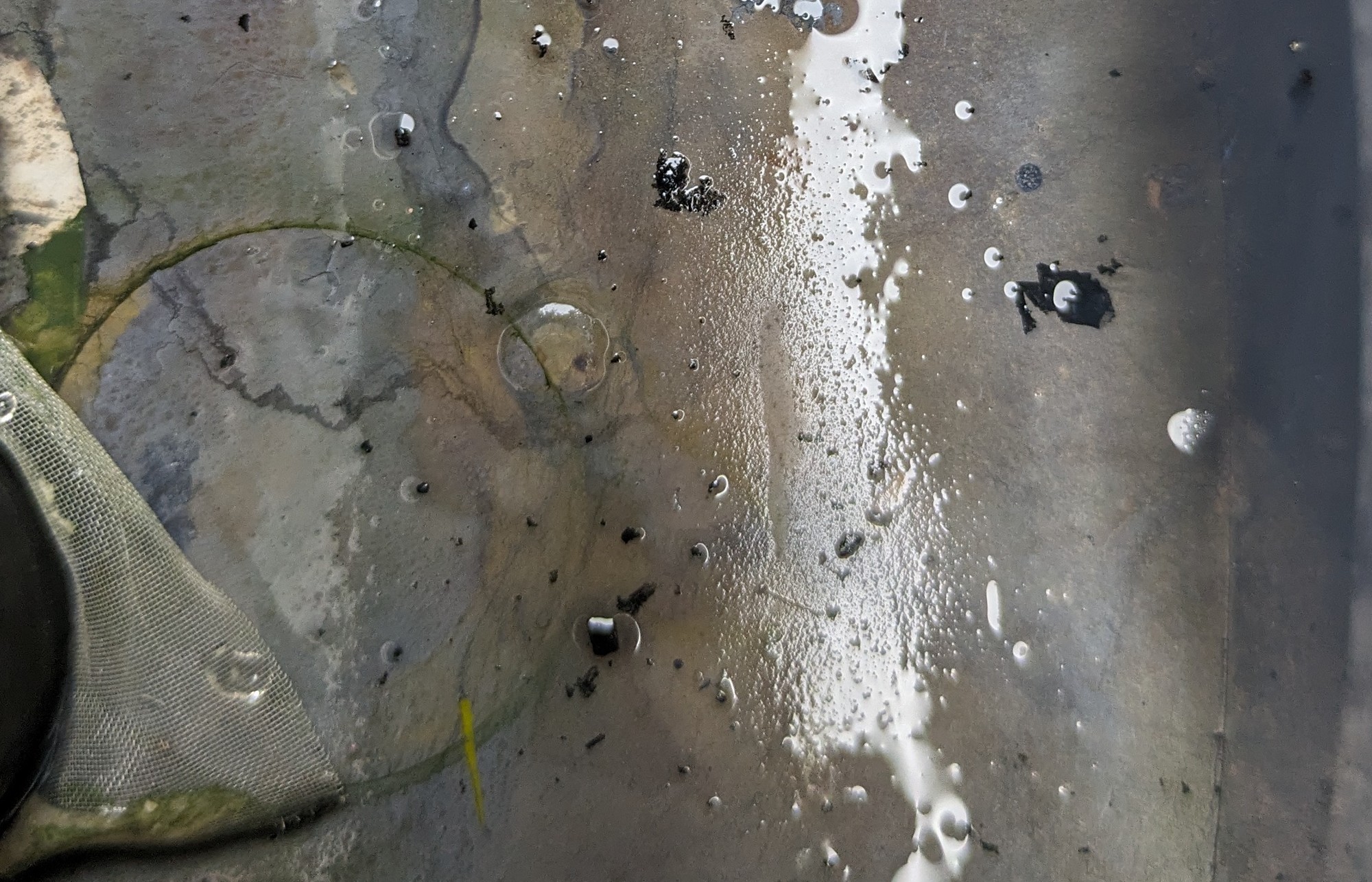

Nachdem ich mittlerweile die Filter von Amazon bekommen hab und jetzt auch schon mehrfach Farbe vorm Airbrushen gefiltert habe muss ich sagen.
Der Unterschied sind Welten. So gut wie keine Verstopfungen mehr.
Die Filter sind wenn man sie gleich mit Wasser ausspült problemlos mehrfach zu verwenden.
Im Brauch ca 4*4cm Filter pro Einsatz.
Hier Mal ein Bild was für krümel in einer schwarzen Grundierung drin sind.
Dazu muss ich aber sagen das die auch schon über ein Jahr offen ist

Wie funktioniert das genau? Erklär mal bitte... Kann mir das nicht genau vorstellen
darkhammer
- Beiträge: 802
- Wohnort: Hainburg
Re: Darkhammers malecke
Im post vom 6.7 hab ich die 3d Daten vom Halter verlinkt.
Da klemmt man ein 4*4cm stück 150 um Filter ein.
Setzt es in die Airbrush oder ein behälter ein.
Dann Farbe rein und durchlaufen lassen.
Wenn sie zu dick ist kann man sie jetzt auch mit verdünnen.
Nach Gebrauch den Filter einfach ausspülen und trocknen lassen.

Ah jetzt ja
. Wer lesen kann... interessant
