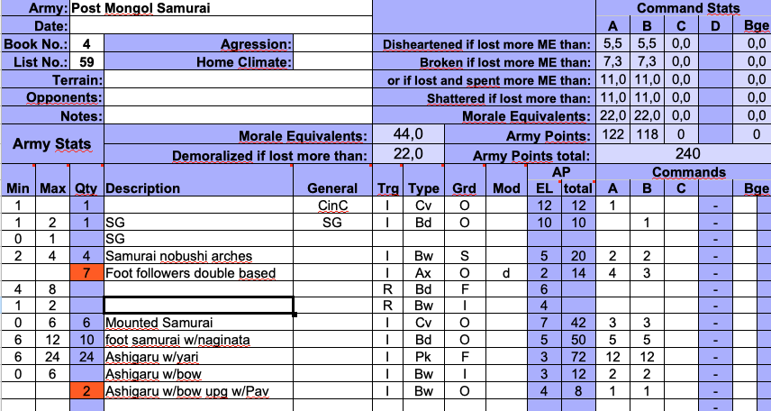

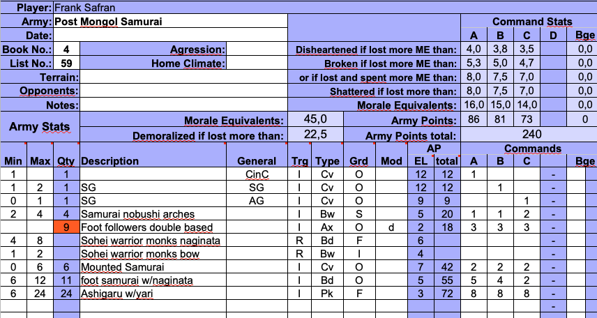

Buddha1985 hat geschrieben:
Mo 13. Jul 2020, 09:09
@Fritz:
Wieso würdest du die Sohei weglassen? Sind sie nicht so effektiv, da sie ja als eigenes Kommando geführt werden müssen? Oder wegen der begrenzten Mitnahme?
Würde, falls ich die weglassen, ja dann aufstocken bzw ersetzen müssen.. Nur mit was? XD
1. ein Allied General - der ist noch schwerer zu handhaben als ein regulärer SG und im schlimmsten Fall wird er sogar abtrünig. Das Sohei Treffen wird auch nicht sonderlich zäh, da Du gar nicht so viele Truppen lt. Liste (bei 240 halbe Anzahl) mitnehmen kannst. Bd F sind zudem, nunja - hauptsächlich schnell und ,schlimmer, impetuous, die rennen dann gerne mal alleine los, die zwei Sohei Bögen werden im Zweifel nicht viel ausrichten (Abschweif: ich bleib dabei: Beschuss ist in DBMM völlig unterbelichtet, wenn man nicht Massen davon dabei hat; zudem gilt anscheinend der rear support Faktor bei den Zielen, was m.E. völlig hinrissig ist, da dichte Infanteriehaufen ja eher anfällig für Beschuss sind)
2. bei 240 Punkten würde ich erst mal auf starke Kerntruppen setzen und die Piken maximieren. Die Ax MUSST Du an die Cv hängen, diese Punkt sind als auch weg,
3. Bei 400 und wenn Du in den Regeln sattelfest bist, kannst Du jederzeit ein Sohei Kommando aufbauen und bei Bedarf quasi Modular einhängen.
Ich sag nicht, dass das hier optimal ist, aber ich würde erst einmal so etwas anstreben (hoff ich hab keine Fehler drin)
Aber schnapp Dir doch mal das Exel bzw OpenOffice Sheet von der Website und bastel selbst mal ein bisschen. Ich würd ggf. sogar nur 2 Treffen bei 240 Punkte aufstellen, die sind dann auch jeweils deutlich zäher mit jeweils über 5ME
